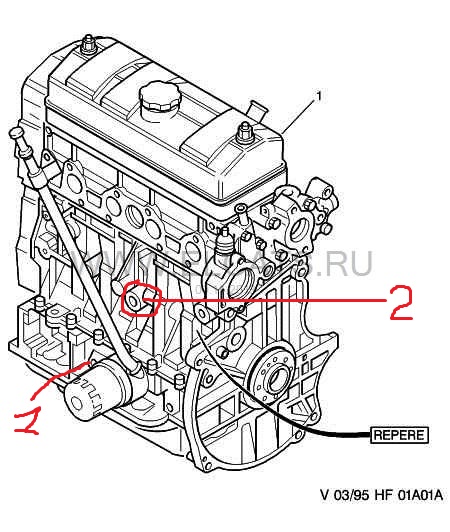

Подскажите пожалуйста. Сегодня хотел поменять антифриз - не получилось. Вот вычитанный в руководстве по експл. алгоритм:)
Открутить вентиль в левом нижнем углу радиатора, слить жидкость, отсоединить от двигателя нижний водяной шланг, для слива находящейся в двигателе охлаждающей жидкости открыть пробку на блоке цилиндров. Открыть вентиль выпуска воздуха. (см. рисунок) Залить охлаждающую жидкость до появления непрерывной струи из вентиля выпуска воздуха.
1) Где же эта пробка на блоке цилиндров:) С каких только сторон не смотрел, нашел только два болта (см. рисунок) (у меня двиг. 1.4 1993 года): первый прям возле масляного фильтра с левой стороны, второй - под коллектором чуть правее. Открутил оба. Возле масляного фильтра так и не понял для чего тот болт нужен (для слива масла внизу поддона есть такой же), когда выкрутил второй болт - с отверствия тоже ничего не вылилось:). Подскажите пожалуйста где именно находится эта "сливная пробка"?
2) Обязательно ли отсоединять нижний водяной шланг двигателя? Не знаю где он находится.
3) по поводу вентиля выпуска воздуха. Там что, струя должна вверх идти? Надо его полностью выкрутить и снять? Давления же в системе нету:)
Просто хотелось самому все сделать и не ганять каждый раз на СТО.

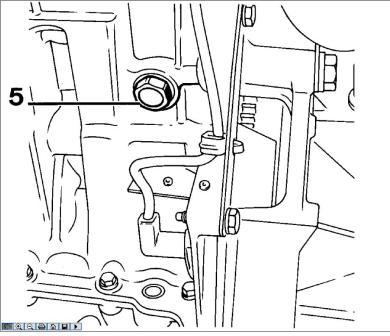

Сходил посмотрел на свой двигатель. Тоже не нашел пробок в блоке, кроме тех, что ты описал (у меня тоже 1.4л 1993г). Полистал мурзилку. Там примерно такая же последовательность, указано только, что пробка в блоке находится спереди у моторов кроме 2.0л и сзади у моторов 2.0л. Так же там указана заправочная емкость - для 1.1 и 1.4 моторов - 6,5л жидкости, для 1.6 - 7л, для 1.8 и 2.0 - 7,5л. Так что антифриз у тебя наверняка не весь вытек, надо искать ту сказочную пробку.
На peugeot-club.by парень тоже спрашивал, где такая пробка (правда у него 1.6), ему ответили такой картинкой:

Спасибо. Картинка красивая, но как голову не крутил, глядя на нее понял только, что пробка - шестигранный болт
. Посмотрю сзади блока, если нет, куплю новый двигатель с пробкой, а этот бракованный выкину.
Патрубки буду снимать, водой долго вымывать получится, и не грамотно как-то.

Откручивал спереди блока два шестигранных болта (см. рисунок выше). Отверткой в отвервствие тыкал, тупик там, где болт под коллектором. А нижний возле масляного фильтра - попадаю в маслянный поддон - этот болт вообще для меня загадка (он внутренный шестигранник прям возле фильтра), вверх смотрит, ни в бок, ни вниз, так что сливать с него что-то нереально. Зачем он нужен, не знаю. Авто на сварке сейчас, заберу в понедельник. Гляну еще раз, потом отпишусь.

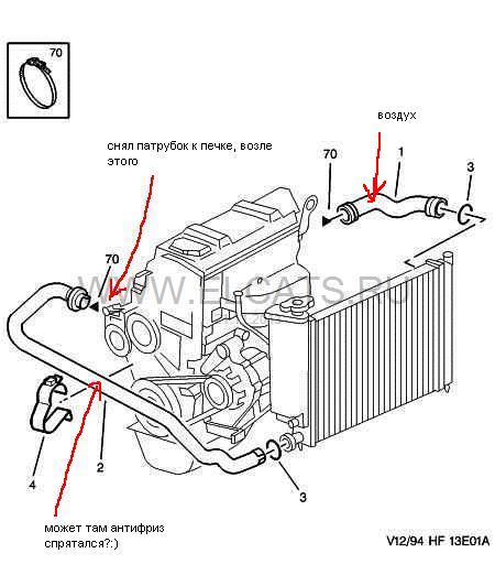

Снял патрубок сзади двигателя, только не тот, который от радиатора идет, к нему и так достать тяжело, так еще и хомут закрутили, что подлезть отверткой почти нереально, не стал заморачиватся. и снял тот который прям возле него, к печке идет. Эти два патрубка входят в один узел, и моя теория в том, что без разницы какой надо было снять. Снял.
Ничего ниоткуда не вытекло. Дальше предположение было такое: в двигателе антифриза уже нету, а остаться он мог только в патрубке (см. рисунок), который у меня не такой прямой как на рисунке, а кривой и с углублениями:)
Но снимать я его не стал. С одной стороны хрен дотянусь, со второй система сложная (ты писал чтоб не трогать).
Воздушную пробку с патрубка, который идет от термостата к радиатору, стравливанием не убрал, термостат не открывался. этот патрубок у меня тоже не родной, перекрученный весь. Тогда снял полностью пробку вверху на радиаторе и через лейку потихоньку залил туда воду, пока через край не побежала, помял патрубок, чтоб воздух ушел. При полном радиаторе ушел вникуда еще 1 л. После этого термостат открылся.
Проганял три раза систему водой до открывания термостата и сливал. Вода с примесью старого антифриза, что говорит - "хрен его знает как слить полностью весь антифриз с системы". А дальше я промывку в систему бабахнул и потек у меня радиатор...
. Пришлось заливать жидкий герметик. Пока не течет... Веселуха вообщем.
