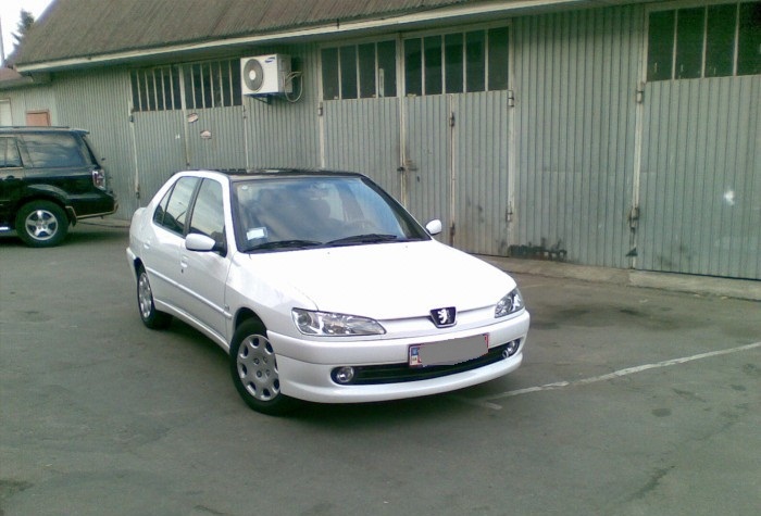

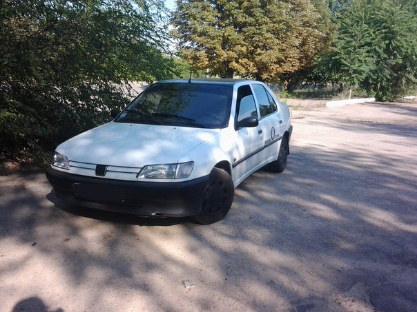

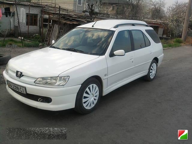

Всем доброго времени суток.Может кто подскажет,не проблемотично ли поменять морду с 1995года на 1998-2000,вроде бы как мне говорили что нужно поменять(капот решетку фары и бампер)
Зарание благодарен за ответ

Менял несколько раз. Меняется капот 6000тр, замок капота 1200, эмблема 1200, фары 5000 хрусталь, реснички 700, реш радиатора 700, бампер 4000, противотуманки 3000, Окраска. Переделываются очки и переваривается крюк. Куркулируйте.

забыл еще дописать крылья тоже под замену
