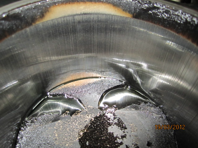

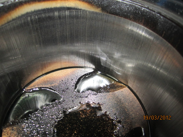

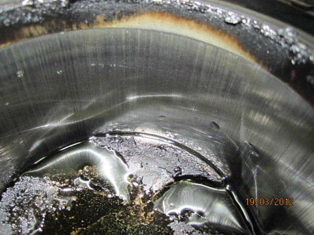

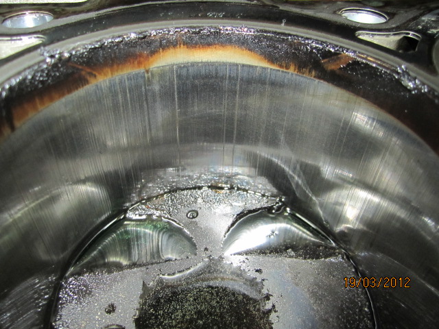

ер6 120 л.с. 87000 км. расход масла литр.на тыс.

приговор замена блока в сборе

Что значит блок в сборе?

расточка и замена поршней и все

Что за масло лил и как часто менял?
